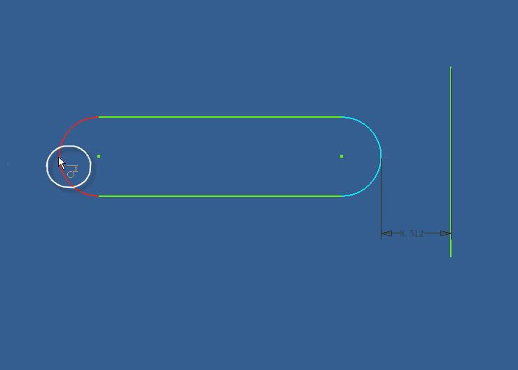

 Inventor草图中腰形孔尺寸约束
在Inventor中,如果要约束直线到圆弧的尺寸或者腰形孔两端圆弧的尺寸时,见到如下图所示白色圈出的符号,就可以进行约束。(如果见不到这个符号,可以在选择第二条圆弧时在圆弧上慢慢地上下移动鼠标,直到出现这个符号时点击鼠标左键就可以了)
